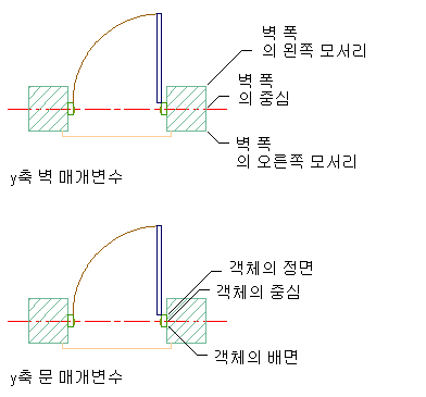

다음 절차에 따라 문이 부착되는 벽 내에서 문 위치를 수평으로 변경하십시오.
Y 축 매개변수를 따르는 문 위치
을 클릭합니다. | 원하는 작업... | 할 일... |
| 벽의 왼쪽 모서리를 참조점으로 사용 | 시작에서 벽(곡선) 폭의 왼쪽 모서리를 선택합니다. |
| 벽의 중심을 참조점으로 사용 | 시작에서 벽(곡선) 폭의 중심을 선택합니다. |
| 벽의 오른쪽 모서리를 참조점으로 사용 | 시작에서 벽(곡선) 폭의 오른쪽 모서리를 선택합니다. |
끝점에서 시작점까지 측정할 음수 값을 사용합니다.
| 문의 앞쪽 측정 | 대상에서 앞을 선택합니다. |
| 문의 중심 측정 | 대상에서 중심을 선택합니다. |
| 문의 뒷쪽 측정 | 대상에서 뒤를 선택합니다. |
