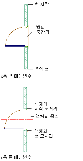

다음 절차에 따라 문이 부착되는 벽에서 문의 수평 위치를 변경하십시오.
X축 매개변수를 따르는 문 위치
을 클릭합니다. | 원하는 작업... | 할 일... |
| 벽의 시작을 참조점으로 사용 | (X)를 따라 위치의 시작에서 벽의 시작(곡선)을 선택합니다. |
| 벽의 중간점을 참조점으로 사용 | (X)를 따라 위치의 시작에서 벽의 중간점(곡선)을 선택합니다. |
| 벽의 끝을 참조점으로 사용 | (X)를 따라 위치의 시작에서 벽의 끝(곡선)을 선택합니다. |
끝점에서 시작점까지 측정할 음수 값을 사용합니다.
| 문의 시작 모서리 측정 | 대상에서 객체의 시작 모서리를 선택합니다. |
| 문의 중심 측정 | 대상에서 객체의 중심을 선택합니다. |
| 문의 끝 모서리 측정 | 대상에서 객체의 끝 모서리를 선택합니다. |
