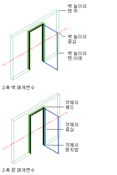

다음 과정에 따라 문이 부착되는 벽에서 문의 수직 위치를 변경하십시오.
Z축 매개변수를 따르는 문 위치
을 클릭합니다. | 원하는 작업... | 할 일... |
| 벽 높이의 맨 아래를 참조점으로 사용 | 시작에서 벽(곡선) 높이의 맨 아래를 선택합니다. |
| 벽 높이의 중심을 참조점으로 사용 | 시작에서 벽(곡선) 높이의 중심을 선택합니다. |
| 벽 높이의 맨 위를 참조점으로 사용 | 시작에서 벽(곡선) 높이의 맨 위를 선택합니다. |
끝점에서 시작점까지 측정할 음수 값을 사용합니다.
| 문의 맨 아래 측정 | 대상에 대해 객체의 문지방(맨 아래)을 선택합니다. |
| 문의 중심 측정 | 대상에서 객체의 중심을 선택합니다. |
| 문의 맨 위 측정 | 대상에 대해 객체의 헤드(맨 위)를 선택합니다. |
