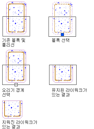

다음 절차에 따라 라인워크 또는 프로파일 기반 객체를 사용자가 정의한 경계의 더 작은 영역으로 오리십시오. 해치, 선, 폴리선, 호, 원, AEC 폴리곤, 매스 요소 돌출, 공간 및/또는 블록을 오릴 수 있습니다. 오려질 라인워크도 새 경계를 정의하는 라인워크도 닫힌 경계를 가질 필요는 없습니다. 예를 들어, V자형 폴리선을 사용하여 원을 오리거나 원을 사용하여 V자형 폴리선을 오릴 수 있습니다. 오리기 명령을 시작한 후에는 라인워크나 객체를 오릴 직사각형의 두 구석도 지정할 수 있습니다.
를 클릭합니다. 오리기 경계의 외부에 있는 원래 선택한 라인워크의 모든 부분이 지워집니다. 오리기 경계 지우기를 선택한 경우 오리기 영역 내부에 있는 모든 닫힌 경계의 도면요소에 대해 경계가 다시 그려지지만 오려진 열린 경계의 객체는 열린 상태로 남아 있습니다.
폴리선으로 블록 오리기
