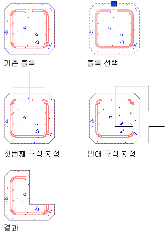

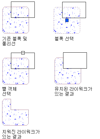

다음 절차에 따라 나머지 구성요소를 다시 그릴 필요 없이 선택한 부분을 라인워크, AEC 폴리곤, 매스 요소 돌출, 공간 또는 이들 객체를 포함하는 블록에서 빼십시오. 또한 직사각형의 구석을 빼기로 지정할 수 있습니다. 뺀 부분은 선, 닫히거나 열린 폴리선, 호, 원, 문자 또는 해치를 포함하거나 이들 객체에 의해 윤곽이 나타내질 수 있습니다. 빼기가 닫힌 폴리선의 일부를 제거한 경우 폴리선은 닫힌 상태로 재작성됩니다. 빼기가 닫힌 폴리선을 이등분한 경우 양쪽 부분 모두 별도의 닫힌 폴리선으로 재작성됩니다. 그러나 빼기가 해치를 이등분한 경우 해치는 어느 "부분"이든 클릭하여 선택할 수 있는 단일 라인워크 도면요소로 남아 있습니다.

기존 폴리선이 있는 블록의 부분 빼기
직사각형 구석을 지정하여 블록의 부분 빼기
