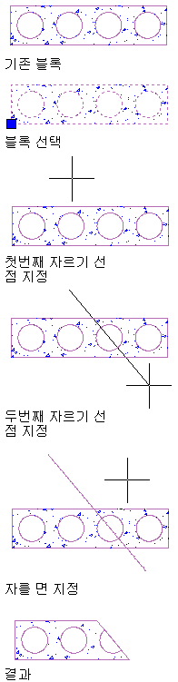

다음 절차에 따라 해치, 선, 폴리선, 호, 원, AEC 폴리곤, 매스 요소 돌출, 공간 또는 이들 유형의 라인워크나 객체로 만들어진 블록 기반 컨텐츠(상세 구성요소 포함)를 자르십시오.
를 클릭합니다. 찾기 두 번째 점을 선택하면 자르기 선의 색상이 변경되며, 자르기 선의 커서가 위치한 면에 있는 모든 라인워크(해치 제외)도 변경됩니다.
자르기 선의 선택한 면에 있는 모든 라인워크가 제거되며 다른 면에 있는 모든 닫힌 폴리선의 경계가 자르기 선을 따라 다시 그려집니다.
블록 자르기
