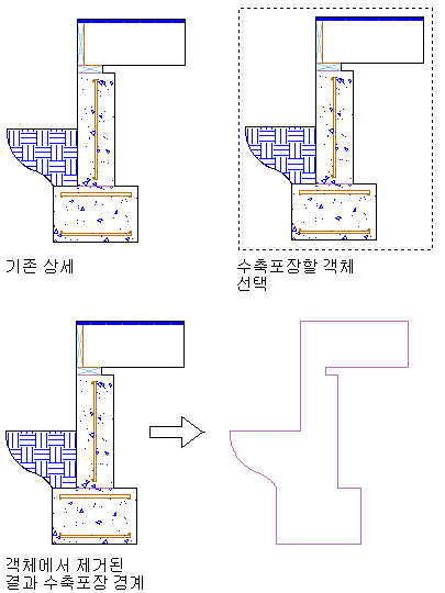

다음 과정에 따라 건축 객체를 포함한 인접한 라인워크 도면요소의 집합 주위에 프로파일 또는 수축포장 윤곽을 자동으로 작성합니다. 이 과정의 시각적 결과는 도면요소 병합과 유사하지만, 이 경우 작성된 윤곽은 별도로 선택할 수 있는 도면요소입니다. 다른 AEC 라인워크 도구와는 달리, 수축포장 도구는 일반 도구 팔레트에서 액세스합니다. 도구가 호출하는 AECLINEWORKSHRINKWRAP 명령은 도면층 키 작업을 수용하도록 DesignCenter 명령에 포함되어 있습니다. 즉 이 도구를 사용하여 작성한 수축포장 폴리선은 연관된 도면층 키에 의해 지정된 특정 도면층에 자동으로 배치됩니다.
수축포장 내의 모든 객체는 선택된 상태로 남아 있습니다. 이제 라인워크를 둘러싼 수축포장 프로파일을 독립적으로 선택하고 이동할 수 있습니다.
