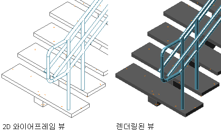

2D 와이어프레임 모형 및 렌더된 뷰의 난간
AutoCAD Architecture 2024 툴셋는 공통 설계를 위해 미리 정의된 여러 재료를 제공하며, 여기에는 난간에 대한 설정이 포함됩니다. 미리 정의된 재료를 "그대로" 사용하거나 특수 설계로 수정할 수 있습니다. 전체적으로 처음부터 자체 재료를 작성할 수도 있습니다.
