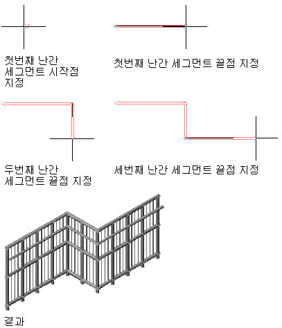

다음 절차에 따라 도면에서 독립 난간을 작성하십시오.
독립 난간 작성
