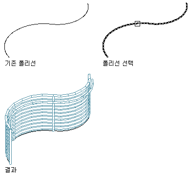

다음 절차에 따라 폴리선을 선택한 난간 도구의 특성을 가진 난간으로 변환하십시오. 난간을 작성한 후 해당 특성을 편집할 수 있습니다.
폴리선을 난간으로 변환
- 사용할 도구 팔레트를 엽니다.
필요한 경우 이동하여 사용할 도구를 표시합니다.
- 난간 도구에서 마우스 오른쪽 버튼을 클릭한 후 도구 특성 적용
 폴리선을 클릭합니다.
- 변환할 폴리선을 선택하고 Enter 키를 누릅니다.
- 원래 형상을 지우라는 메시지가 나타나면 Enter 키를 눌러 라인워크를 유지하거나 y(예)를 입력하여 라인워크를 지웁니다.
- 필요한 경우 특성 팔레트에서 난간 특성을 편집합니다.
