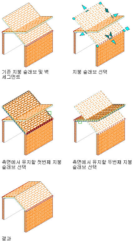

다음 절차에 따라 교차하는 두 슬래브 또는 지붕 슬래브를 연귀이음하십시오. 두 개의 슬래브 또는 지붕 슬래브는 둘레선의 교차부분을 따라 잘려집니다. 필요한 경우 정점이 추가되거나 제거됩니다. 슬래브 또는 지붕 슬래브의 새 모서리는 정확한 연귀이음 및 절단을 위해 필요한 각도로 설정됩니다. 두 개의 모서리의 슬래브 두께가 다를 경우 각도가 다릅니다.
교차하지 않는 슬래브 또는 지붕 슬래브를 연귀이음하려면 모서리를 기준으로 연귀이음할 수 있습니다.
교차에 의한 지붕 슬래브 연귀이음
| 선택된 객체… | 할 일... |
| 슬래브인 경우 | ![]() 을 클릭합니다. |
| 지붕 슬래브인 경우 | ![]() 을 클릭합니다. |
반대쪽은 잘려집니다.
반대쪽은 잘려집니다.
