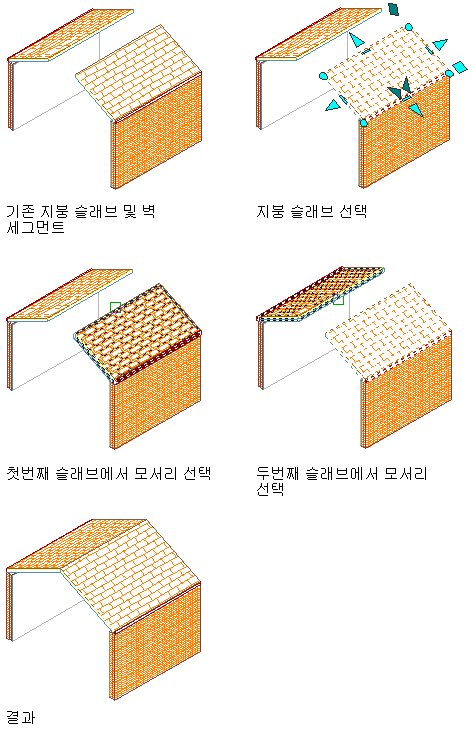

다음 과정에 따라 교차하지 않는 두 개의 지붕 슬래브를 연귀이음한 후 절단하십시오. 연귀이음할 특정 모서리를 선택할 수 있습니다. 전체 슬래브를 자르지 않고 겹치는 지붕 슬래브의 모서리를 연귀이음할 수 있습니다. 그러나 추가 정점을 삽입해야만 이 작업을 수행할 수 있으며 각 지붕 슬래브에서 하나의 모서리만 연귀이음됩니다.
지붕 슬래브에서 여러 개의 모서리를 연귀이음하려면, 다른 지붕 슬래브와 겹치게 한 후 교차부분에서 연귀이음하십시오.
모서리에 의한 지붕 슬래브 연귀이음
