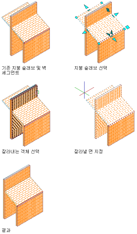

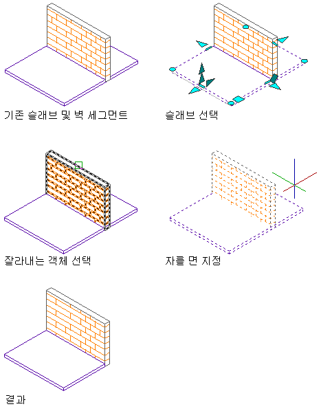

다음 과정에 따라 폴리선, 벽, 지붕 슬래브 또는 슬래브를 사용하여 슬래브 또는 지붕 슬래브를 잘라 자르기 평면을 정의하십시오.
현재 사용자 좌표계(UCS)에서 교차를 투영하는 경우 자르기 객체 자체는 슬래브 또는 지붕 슬래브를 교차할 필요가 없습니다. 그러나 자르기 기준면은 슬래브 또는 지붕 슬래브 둘레선을 교차해야 합니다. 돌출부만 자를 수는 없습니다.
자르기 평면에 교차하는 모든 페이셔 또는 밑면 프로파일은 슬래브 또는 지붕 슬래브와 같은 각도로 잘립니다.
잘라내는 객체가 벽이나 슬래브인 경우 자르기 평면은 가장 가까운 표면입니다. 자르기 평면의 새 모서리에는 자르기 평면으로 정의된 모서리 각도가 있습니다.
슬래브를 벽으로 자르기
지붕 슬래브를 벽으로 자르기
