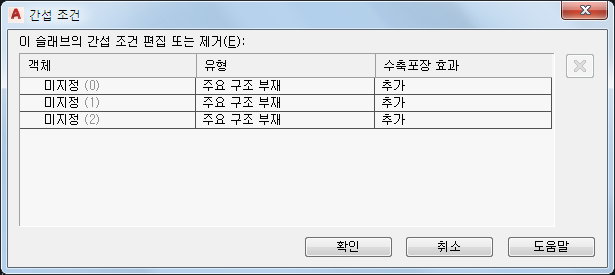

슬래브 및 지붕 슬래브에 간섭 조건으로 적용된 객체는 다른 객체와 마찬가지로 그립, 상황별 탭 옵션 또는 특성 팔레트를 사용하여 편집할 수 있습니다. 객체를 이동하거나 편집하는 경우 슬래브 또는 지붕 슬래브도 이에 따라 업데이트됩니다. 다음 과정을 사용하여 평면도의 슬래브 또는 지붕 슬래브 수축 포장 윤곽에서 간섭 조건을 더하거나 뺄지를 결정하는 설정을 변경할 수도 있습니다.
| 선택된 객체… | 할 일... |
| 슬래브인 경우 | ![]() ![]() 을 클릭합니다. |
| 지붕 슬래브인 경우 | ![]() ![]() 을 클릭합니다. |
