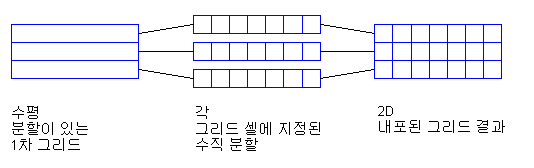

그리드 내포 작업은 하나의 1차 그리드로 시작합니다. 그런 다음 1차 그리드의 각 셀을 또 다른 그리드로 채울 수 있습니다. 예를 들어, 다음 그림에는 4개의 셀이 있는 수평 1차 그리드가 있습니다. 각 수평 셀에 수직 그리드를 내포시켜 간단한 2D 그리드를 작성할 수 있습니다.

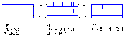

위의 그림은 그리드의 모든 셀이 동일한 셀 할당값을 가진 수직 분할을 보여줍니다. 그러나 그리드의 각 셀은 독립적이므로 개별적인 할당값을 가질 수 있습니다. 예를 들어, 다음 그림에서는 다른 수평 그리드가 포함된 1차 그리드에 있는 하나의 셀, 세 개로 분할된 수직 그리드를 포함하는 다음 셀, 6개로 분할된 수직 그리드를 포함하는 다음 셀을 볼 수 있습니다.

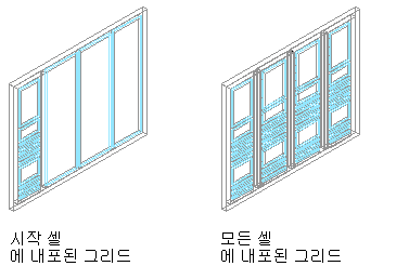

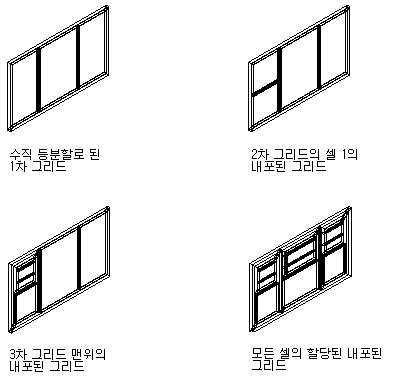

여러 그리드를 내포하여 다중 레벨을 작성할 수 있습니다. 예를 들어, 다음 그림은 표준 조합창/문 스타일 그리드, 2차 그리드의 한 셀에 내포된 그리드가 있는 동일한 그리드, 2차 그리드의 모든 셀에 내포된 그리드가 있는 동일한 그리드를 보여줍니다.

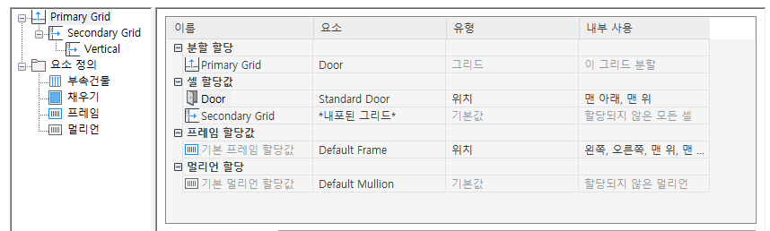

내포된 그리드 정의

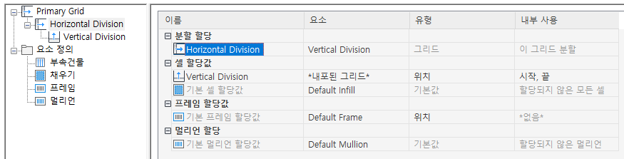

조합창/문 스타일 특성 대화상자의 설계 규칙 탭에서 내포된 그리드를 정의할 수 있습니다. 탭의 왼쪽 트리에 그리드가 나열됩니다. 여기에는 항상 하나의 1차 그리드가 있습니다. 1차 그리드는 하나 이상의 2차 그리드를 가질 수 있습니다. 또한 각 2차 그리드는 하나 이상의 3차 그리드를 가질 수 있습니다.
팁: 모든 셀의 내포된 그리드를 신속하게 작성하려면 기본 셀 할당값을 내포된 그리드로 변경하십시오. 다중 내포 레벨을 원하는 경우에는 각 그리드의 기본 셀 할당값을 변경해야 합니다.
각 그리드에는 자체 셀 할당값이 있습니다. 다른 그리드, 패널 채우기 또는 문이나 창과 같은 객체를 포함하는 셀을 지정할 수 있습니다.
