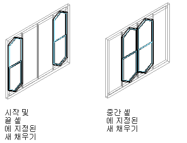

셀 할당값을 작성할 때 그리드에서 해당 할당값을 사용할 셀을 지정해야 합니다. 셀을 선택하기 위한 두 가지 옵션은 다음과 같습니다.
- 위치를 사용하여 수직 그리드의 시작, 중간 또는 끝 셀이나 수평 그리드의 맨 아래, 중간 또는 맨 위 셀에 채우기를 삽입합니다. 셀의 개수가 짝수(4개 이상)이면 중간은 그리드의 중간에 있는 두 셀을 나타냅니다. 셀의 개수가 홀수(3개 이상)이면 중간은 그리드의 중간에 있는 하나의 셀을 나타냅니다.
위치별로 조합창/문 채우기 지정
- 색인을 사용하여 셀 번호에 따라 특정 셀에 채우기를 삽입합니다. 셀은 시작에서 끝으로 또는 맨 아래에서 맨 위로 번호가 부여됩니다. 예를 들어, 1, 2, 3를 입력하면 첫 번째, 두 번째, 세 번째 셀에 채우기가 배치됩니다.
색인별로 조합창/문 채우기 지정
