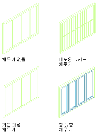

채우기는 조합창/문 셀의 내용을 정의합니다. 조합창/문 셀은 기본적인 간단한 패널을 갖거나 내포된 그리드, AEC 폴리곤, 커튼월 단위, 문 또는 창 스타일을 포함할 수 있습니다. 채우기에서 사용하는 객체 스타일은 채우기 정의에 추가될 현재 도면에 있어야 합니다. 패널은 일반적으로 글래이징, 석재 또는 콘크리트와 같은 다른 플레인 클래딩을 나타냅니다.

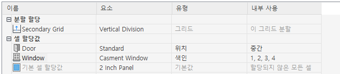

셀 할당값
셀 할당값은 셀에 사용되는 채우기 정의를 정의합니다. 하나의 셀 할당값을 사용하여 모든 셀에 같은 채우기를 지정하거나 다중 셀 할당값을 작성하여 셀마다 서로 다른 채우기를 지정할 수 있습니다.
하나의 셀에 여러 개의 정의를 지정하지 마십시오. 그렇게 하면 셀에 마지막으로 지정된 정의가 사용됩니다.
기본 셀 할당값
기본 셀 할당값은 모든 값이 지정되지 않은 셀에 사용됩니다. 기본 셀 할당값을 어떤 유형의 채우기로도 수정할 수 있지만 기본 셀 할당값을 삭제할 수는 없습니다.
설계에서 가장 자주 이루어지는 채우기 정의를 사용하기 위해 기본 셀 할당값을 수정할 수 있습니다. 그러면 다른 셀에 지정되지 않은 셀은 이 채우기 정의를 사용합니다.
