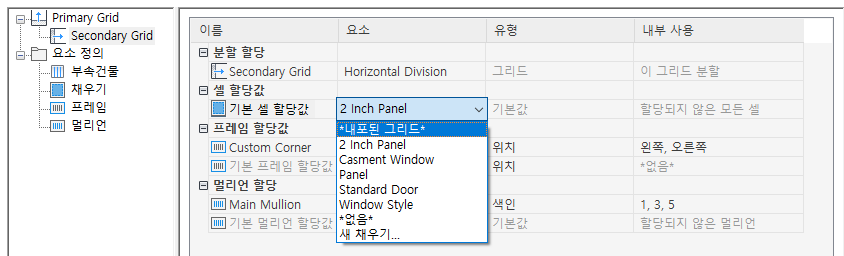

- 왼쪽 창에서 내포된 그리드를 작성할 그리드를 선택합니다.
(새 셀 할당값)을 클릭합니다. 새 셀 할당값이 셀 할당값 리스트에 표시됩니다.
- 기본 이름에서 마우스 오른쪽 버튼을 클릭한 후 이름바꾸기를 클릭하고 할당에 대한 설명 이름을 입력합니다.
- 요소 열에서 내포된 그리드를 선택합니다.

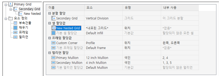

새 그리드가 대화상자의 왼쪽 창에 있는 그리드 리스트에 추가됩니다. 1차 그리드를 편집하는 경우 새 그리드는 두 번째 레벨로 추가됩니다. 두 번째 레벨에서 그리드를 편집하는 경우 추가하는 그리드는 세 번째 레벨에 배치됩니다.
내포된 그리드 작성
트리의 새로 내포된 그리드
주: 그리드 이름을 바꾸려면 오른쪽 창에서 해당 그리드를 선택하고 마우스 오른쪽 버튼을 클릭한 후 이름바꾸기를 클릭하고 새 이름을 입력합니다.
