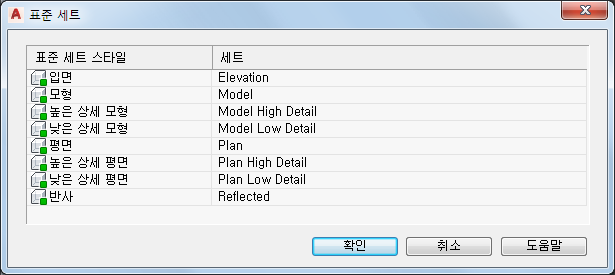

    표준 세트 유형 열이 도면에 대한 기본 화면표시 세트를 나열합니다. 세트 열이 각각의 기본 화면표시 세트에 대해 지정된 화면표시 세트를 나열합니다.
  3. 변경할 표준 세트를 찾은 후 세트 열에서 해당되는 화면표시 세트 이름을 클릭합니다.
  4. 표준 세트 유형으로 사용할 화면표시 세트 이름을 선택합니다.
    모형 표준 세트 유형에 대한 화면표시 세트 지정
