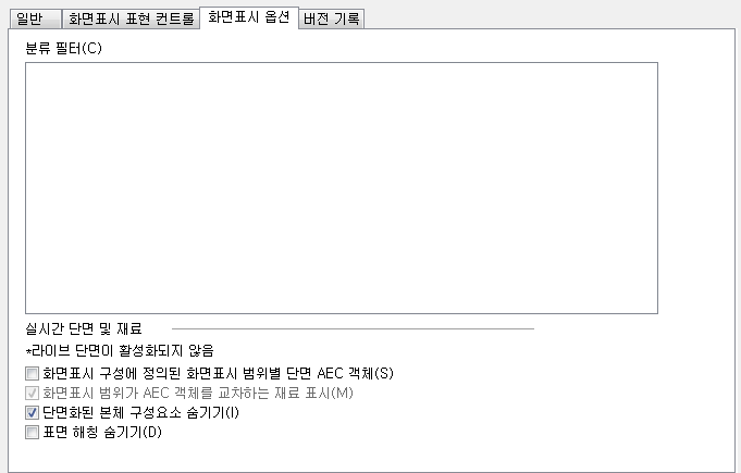

다음 과정에 따라 선택된 화면표시 세트가 뷰포트에서 활성이고 건물 모형의 라이브 입면도가 사용 가능할 때 라이브 단면 및 재료가 표시되는 방식을 지정하십시오. 이 설정을 통해 단면의 모양을 세밀하게 만들 수 있습니다. 예를 들어, 단면의 상세를 흐리게 만들 수 있는 표면 해치를 제거할 수 있습니다.
를 클릭합니다.
라이브 단면 및 재료에 대한 화면표시 옵션 지정
| 원하는 작업... | 할 일... |
| 화면표시 구성의 화면표시 범위를 사용하여 라이브 입면도의 수직 범위 결정 | 화면표시 구성에 정의된 화면표시 범위별 단면 AEC 객체를 선택합니다. 모형의 객체가 화면표시 범위 아래로 연장되는 경우를 그래픽으로 나타내려면 화면표시 범위가 AEC 객체와 교차하는 재료 표시를 선택합니다. 위험: 평면도 화면표시 세트에 대한 설정을 삭제해야 합니다. 이 설정을 선택할 경우, 평면도에 삽입된 2D 단면은 표시되지 않습니다.
| 라이브 단면의 경계 상자 너머에 있는 단면화된 객체 부분의 화면표시 제거 | 단면화된 본체 구성요소 숨기기를 선택합니다. |
| 단면화된 객체의 표면 해치 제거 | 표면 해치 숨기기를 선택합니다. |
