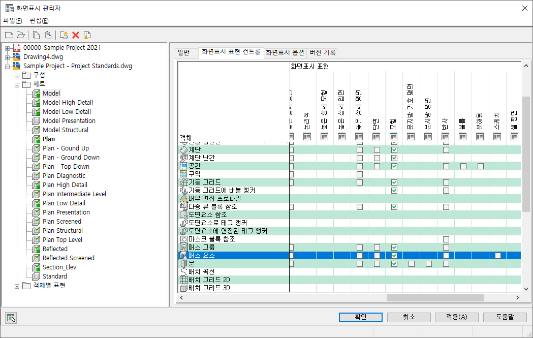

다음 과정에 따라 화면표시 표현을 추가하거나 화면표시 세트에서 제거하십시오. 화면표시 세트에 대한 변경사항은 화면표시 세트를 사용하는 모든 화면표시 구성에 영향을 미칩니다.
화면표시 표현을 추가하거나 화면표시 세트에서 제거하는 경우 다음 항목을 기억하십시오.
를 클릭합니다..
화면표시 세트 편집
| 원하는 작업... | 할 일... |
| 객체에 대한 화면표시 표현을 화면표시 세트에 추가 | 리스트를 스크롤하여 객체를 찾습니다. 사용할 화면표시 표현을 선택합니다. 화면표시 표현에 확인란이 나타나지 않는 경우, 객체는 화면표시 표현을 가지지 않습니다. |
| 화면표시 세트의 객체에 대한 화면표시 표현 제거 | 리스트를 스크롤하여 객체를 찾습니다. 제거할 화면표시 표현을 지웁니다. |
| 화면표시 세트에서 모든 객체에 대한 동일한 화면표시 표현 사용 | 화면표시 표현의 이름에서 마우스 오른쪽 버튼을 클릭한 후 모두 선택을 클릭합니다. 화면표시 세트의 객체에 대한 다른 화면표시 표현을 지워야 합니다. |
| 화면표시 세트에서 객체 제거 | 리스트를 스크롤하여 객체를 찾습니다. 객체 이름에서 마우스 오른쪽 버튼을 클릭한 후 모두 지우기를 클릭합니다. |
| 모든 화면표시 표현을 화면표시 세트의 모든 객체에 추가할 경우 | 객체 헤딩 영역에서 마우스 오른쪽 버튼을 클릭한 후 모든 화면표시 표현 선택을 클릭합니다. |
| 화면표시 세트의 모든 객체에서 모든 화면표시 표현을 지우는 경우 | 객체 헤딩 영역에서 마우스 오른쪽 버튼을 클릭한 후 모든 화면표시 표현 지우기를 클릭합니다. |
