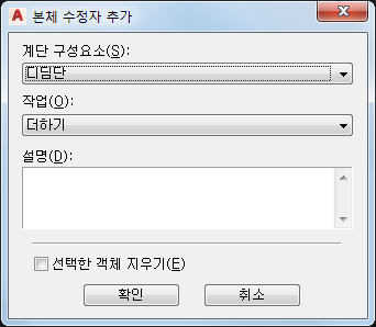

다음 과정에 따라 본체 수정자를 작성한 후계단에 추가하십시오.

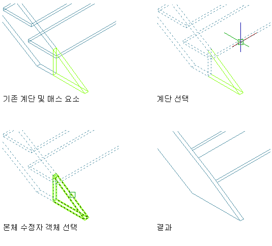

매스 요소, 매스 그룹 또는 매스가 있는 기타 모든 AEC 객체에서 3D(3차원) 본체 수정자를 작성할 수 있습니다. 3D 본체를 구성하는 ACIS 솔리드 또는 블록에서 본체 수정자를 작성할 수도 있습니다. 객체를 본체 수정자로 정의하려면 먼저 객체를 도면에서 원하는 위치에 배치해야 합니다.
다음 그림에서는 계단옆판 구성요소에 추가하는 본체 수정자로 매스 요소를 사용하는 방법을 보여줍니다.
계단 구성요소에 본체 수정자 추가
를 클릭합니다.
