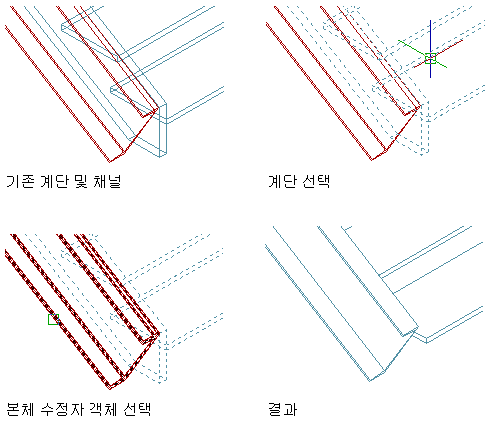

다음 그림에서는 계단옆판 구성요소를 대치할 본체 수정자로 채널을 사용하는 방법을 보여줍니다.
계단 구성요소를 본체 수정자로 대치
  1. 계단 구성요소를 본체 수정자로 대치할 위치에 객체를 배치합니다.
  2. 본체 수정자로 변경하려는 계단을 선택하고, 계단 탭수정 패널본체 수정자 드롭다운추가를 클릭합니다.
  3. 계단 구성요소를 대치할 객체를 선택합니다.

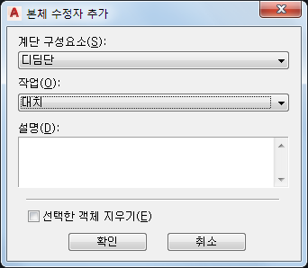

  4. 본체 수정자 추가 대화상자에서 계단 구성요소로 계단옆판을, 연산으로 대치를 선택합니다.
  5. 본체 수정자에 대한 설명을 입력합니다.
  6. 원래 객체를 보관하지 않으려면 선택한 객체 지우기를 선택하고, 객체를 도면에 보관하려면 이 옵션의 선택을 해제합니다.
  7. 확인을 클릭합니다.
