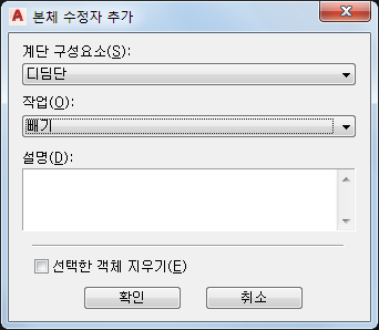

다음 과정에 따라 본체 수정자를 작성한 후 계단 구성요소에서 빼십시오.

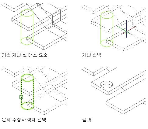

매스 요소, 매스 그룹 또는 매스가 있는 기타 모든 AEC 객체에서 3D(3차원) 본체 수정자를 작성할 수 있습니다. 3D 본체를 구성하는 ACIS 솔리드 또는 블록에서 본체 수정자를 작성할 수도 있습니다. 객체를 본체 수정자로 정의하려면 먼저 객체를 도면에서 원하는 위치에 배치해야 합니다.
다음 그림에서는 계단 디딤단 구성요소에서 뺄 본체 수정자로 매스 요소를 사용하는 방법을 보여줍니다.
계단 구성요소에서 본체 수정자 빼기
를 클릭합니다.
