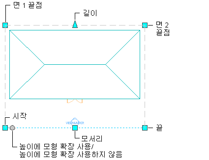

그립을 사용하여 입면선을 수정하려면
다음 과정에 따라 입면선의 시작점, 끝점 또는 모서리를 변경하십시오. 원하는 위치로 그립을 끌거나 측정 값을 입력할 수 있습니다.
  1. 변경할 입면선을 선택합니다.
  2. 입면선 그립을 선택한 후 원하는 위치로 이동합니다.
    또한 원하는 방향으로 그립을 이동한 후 명령행에 특정 값을 입력할 수 있습니다.
    평면도에서 입면 그립 보기
  3. 마우스 오른쪽 버튼을 클릭한 후 모두 선택 취소를 클릭하여 그립을 해제합니다.
