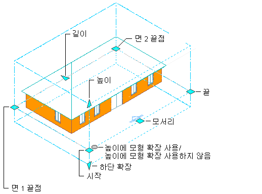

  4. 하단 확장 그립을 선택합니다.
    3D 뷰에서 입면 그립 보기
  5. 원하는 하단 확장 값이 표시될 때까지 그립을 이동한 후 한 번 클릭하거나 값을 입력합니다.
