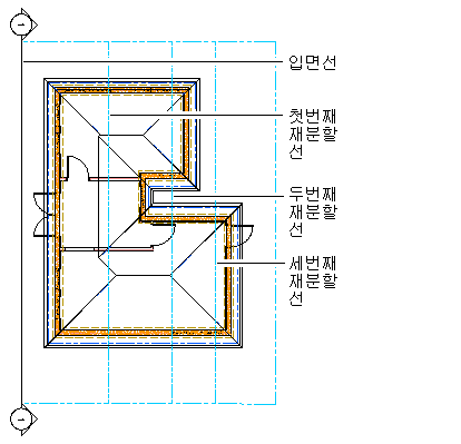

다음 과정에 따라 입면을 생성할 때 입면 내에 작성되는 재분할을 정의하십시오. 각 재분할은 입면선과의 거리로 지정됩니다.
등각투영 뷰에서 경계가 있는 입면선을 살펴 재분할의 위치를 볼 수 있습니다. 이 뷰에서 그립을 사용하여 재분할을 재배치할 수 있습니다.
그래픽 재분할이 있는 입면선
재분할의 선가중치 및 기타 화면표시 특성을 조정하여 다른 깊이 레벨을 입면에 추가할 수 있습니다.
