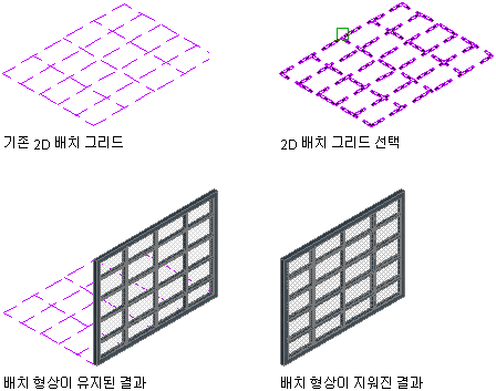

다음 절차에 따라 2D 배치 그리드를 기준으로 하는 조합창/문을 작성하십시오. 도면에 2D 배치 그리드가 이미 있는 경우 해당 그리드를 조합창/문으로 쉽게 변환할 수 있습니다. 또는 배치 그리드에 익숙한 경우 조합창/문을 작성한 후 조합창/문 명령을 적용하여 자세한 내용을 확인할 수 있습니다.
2D 배치 그리드에서 조합창/문을 작성할 때 새 조합창/문 스타일도 작성합니다. 새 조합창/문 스타일의 부속건물은 배치 그리드의 분할로부터 가져옵니다.
(이동하여 원하는 도구를 표시해야 합니다.)
배치 그리드를 클릭합니다.
필요한 경우, 특성 팔레트에서 조합창/문의 특성을 편집합니다.
