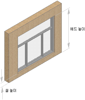

  5. 위치를 확장하고 조합창/문의 위치 특성을 수정합니다.
    원하는 작업... 할 일...
    조합창/문의 위치 지정 벽을 따라 위치에서 구속하지 않음 또는 간격띄우기/중앙을 선택합니다.
    주: 간격띄우기/중앙을 선택한 경우 자동 간격띄우기 값을 입력합니다.
    조합창/문의 수직 정렬 지정 수직 정렬에서 헤드 또는 씰을 선택합니다.
    조합창/문의 헤드 높이 지정 헤드 높이에 값을 입력합니다.
    조합창/문의 씰 높이 지정 씰 높이에 값을 입력합니다.
    조합창/문의 회전 참조 각도 지정 회전에 값을 입력합니다.
    수직 정렬은 벽에 조합창/문을 배치하는 방법 및 높이를 수정할 경우 조합창/문에 미치는 영향을 조정합니다. 씰 높이 및 헤드 높이 옵션을 사용하여 조합창/문의 작업점을 결정할 수 있습니다. 씰이나 헤더에 작업점을 배치할 수도 있습니다. 수직 정렬 값은 작업점의 위치를 벽에서 수직으로 결정합니다.
    조합창/문 높이를 수정하더라도 작업점은 유지됩니다. 예를 들어, 조합창의 작업점을 씰로, 수직 정렬을 0"로, 조합창/문 높이를 7'-0"로 지정하면 벽에서 조합창/문의 맨 위가 배치되는 높이는 7-0"가 됩니다. 창 높이를 6'-8"로 변경하면 창 씰은 0"로 유지되고 조합창/문의 맨 위는 6-8"가 됩니다. 씰 작업점은 유지됩니다.
    작업점을 조합창/문 헤드로, 수직 정렬 값을 7'-0"로, 조합창/문 높이를 7'-0"로 지정하면 조합창/문의 맨 위가 배치된 벽에서 높이는 7-0"입니다. 조합창/문의 높이를 6'-8"로 수정하면 조합창/문 헤드는 6'-8"로 유지되고 창 씰은 4"가 됩니다. 헤드 작업점은 유지됩니다.
