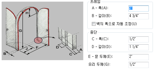

다음 과정에 따라 문 스타일의 치수를 변경하십시오.
를 클릭합니다.
 문 스타일을 확장합니다.
을 클릭할 수 있습니다.
문 스타일 치수 변경
| 원하는 작업... | 할 일... |
| 프레임 폭 및 깊이 변경 | 프레임에서 폭 및 깊이 값을 입력합니다. |
| 프레임 폭을 벽 두께로 설정 | 프레임에서 벽의 폭으로 자동 조정을 선택합니다. |
| 중지 치수 변경 | 중지에서 폭 및 깊이 값을 입력합니다. |
| 문 두께 변경 | 문 두께에 값을 입력합니다. |
| 유리 두께 변경 | 유리 두께에 값을 입력합니다. |
