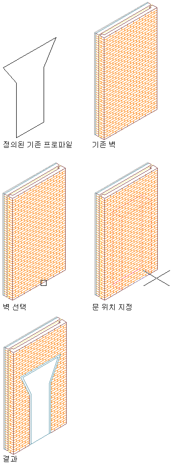

다음 과정에 따라 프로파일에서 작성된 사용자 쉐이프로 문 스타일에서 미리 정의된 쉐이프를 대치하십시오.
를 클릭합니다. | 원하는 작업... | 할 일... |
| 미리 정의된 문 쉐이프 사용 | 프로파일 정의에서 프로파일을 선택하고 확인을 클릭합니다. |
| 미리 정의된 문 쉐이프를 사용하지만 해당 쉐이프 수정 | 프로파일 정의에서 프로파일을 선택하고 편집 계속을 선택한 후 확인을 클릭합니다. |
| 사용자 쉐이프 작성 | 프로파일 정의에서 처음부터 시작을 선택하고, 새 프로파일에 대한 이름을 입력한 후 확인을 클릭합니다. |
