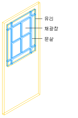

문 문살은 문 유리에 여러 개의 채광창을 유지하는 보조 프레임 부재입니다. AutoCAD Architecture 2024 툴셋는 다양한 배치 패턴으로 문살을 쉽게 작성하는 방법을 제공합니다.
문 문살은 다른 스타일로 사용자화할 수 있는 다음 패턴에서 사용 가능합니다.
Starburst 및 Sunburst 패턴은 1/2 원형 또는 1/4 원형 방사형 상단과 결합된 직사각형 패턴이며, 직사각형 문 유리뿐 아니라 1/2 원형 및 1/4 원형 문 유리에도 사용할 수 있습니다. 다른 패턴은 주로 직사각형이지만 1/2 원형 유리에 맞습니다. 폴리선에서 프로파일을 작성하고 해당 프로파일을 새로운 문 스타일에 추가하여 사용자 유리 쉐이프를 만들 수 있습니다.
문 문살 구성요소
