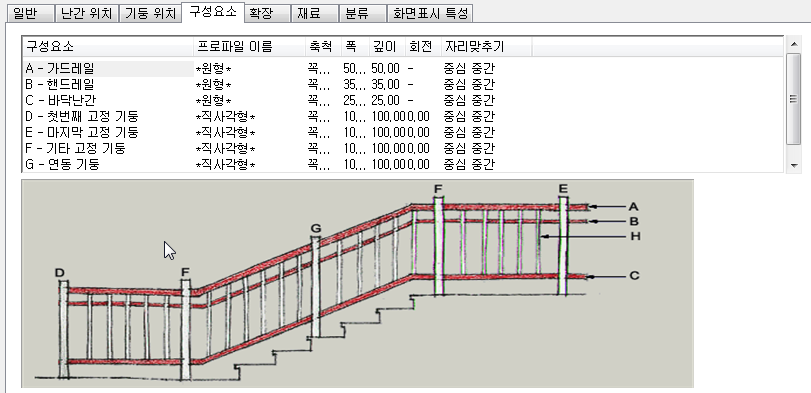

다음 과정에 따라 난간 구성요소의 쉐이프 및 각 난간 스타일에 대한 각 구성요소의 폭, 깊이 및 회전을 조정하십시오.
프로파일을 사용하여 사용자 쉐이프를 가진 난간 구성요소를 작성할 수 있습니다. 사용자 지정 프로파일은 스타일 관리자에 있는 난간 스타일의 구성요소 탭에서 구성요소를 대치합니다.
을 클릭합니다.
기본 프로파일은 원형과 직사각형입니다. 또한 현재 도면의 모든 프로파일이 표시됩니다.
기본 원형 프로파일에 대해 깊이를 사용할 수 없습니다.
회전을 난간 구성요소에 대해 사용할 수 없습니다. 또는 기본 원형 프로파일이 기둥에 대해 사용될 경우 회전을 사용할 수 없습니다.
