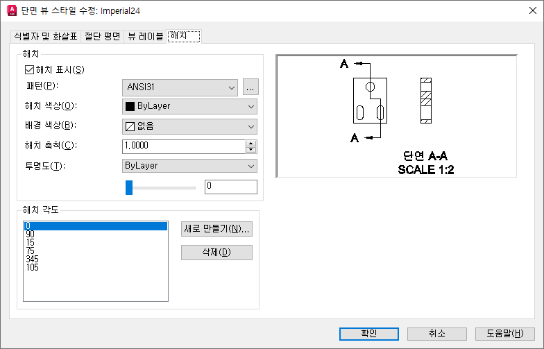

해치 탭(단면 뷰 스타일 관리자)
모형 문서 단면 뷰 내의 해치 객체의 모양 및 동작에 대한 특성을 조정합니다.
VIEWSECTIONSTYLE(명령) 찾기: 수정
옵션 리스트
다음과 같은 옵션이 표시됩니다.
해치
해치 표시
선택하는 경우 절단 평면에 의해 잘리는 구성요소를 나타낼 해치를 표시합니다.
패턴
단면 뷰 내의 모든 해치에 사용할 해치 패턴을 설정합니다.
해치 패턴 버튼
ANSI, ISO 및 기타 업계 표준 해치 패턴 중에서 선택할 수 있는 해치 패턴 팔레트 대화상자를 표시합니다.
해치 색상
단면 뷰 내의 모든 해치에 사용할 색상을 설정합니다. 색상 리스트 맨 아래에서 색상 선택을 클릭하면 색상 선택 대화상자가 표시됩니다. 색상 이름 또는 번호를 입력할 수도 있습니다.
배경 색상
단면 뷰 내의 해치에 대한 배경 색상을 설정합니다. 배경 색상을 끄려면 없음을 선택합니다. 색상 리스트 맨 아래에서 색상 선택을 클릭하면 색상 선택 대화상자가 표시됩니다. 색상 이름 또는 번호를 입력할 수도 있습니다.
해치 축척
해치 패턴을 확장하거나 축소합니다.
투명도
해치의 투명도 레벨을 설정합니다. 도면층별을 선택하는 경우 해치가 그려진 도면층의 투명도 레벨(기본적으로 MD_Hatching)이 슬라이더로 나타납니다.
해치 각도
단면 뷰 내의 해치에서 사용할 각도의 리스트를 설정합니다. 단면 뷰 내의 첫 번째 구성요소는 리스트의 첫 번째 항목을 사용하고 두 번째 구성요소는 두 번째 항목을 사용합니다. 리스트에는 하나 이상의 각도가 포함되어야 합니다.
