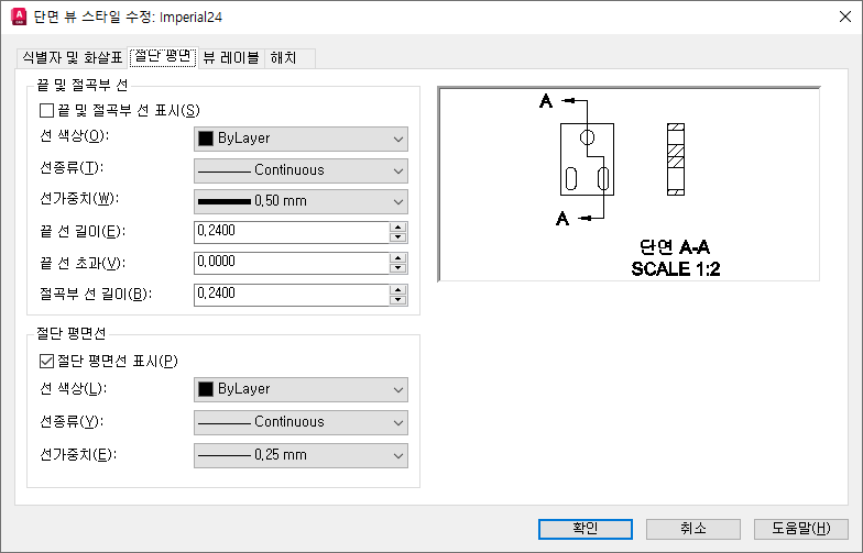

단면 선에서 사용하는 끝, 절곡부 선, 평면 선 세그먼트의 특성을 설정합니다.
VIEWSECTIONSTYLE(명령) 찾기:
옵션 리스트
다음과 같은 옵션이 표시됩니다.
끝 및 절곡부 선
단면 선의 끝 및 절곡부 선 세그먼트의 특성을 조정합니다.
- 끝 및 절곡부 선 표시
- 선택하는 경우 단면 선의 끝 및 절곡부 선 세그먼트를 표시합니다.
- 선 색상
- 끝 및 절곡부 세그먼트의 색상을 설정합니다. 모든 끝 및 절곡부 선 세그먼트가 동일한 색상을 사용합니다. 색상 리스트 맨 아래에서 색상 선택을 클릭하면 색상 선택 대화상자가 표시됩니다. 색상 이름 또는 번호를 입력할 수도 있습니다.
- 선종류
- 끝 및 절곡부 세그먼트의 선종류를 설정합니다. 모든 끝 및 절곡부 선 세그먼트가 동일한 선종류를 사용합니다. 기타를 클릭하는 경우 선종류 선택 대화상자가 표시됩니다.
- 선가중치
- 끝 및 절곡부 세그먼트의 선가중치를 설정합니다. 모든 끝 및 절곡부 선 세그먼트가 동일한 선가중치를 사용합니다.
- 끝 선 길이
- 끝 세그먼트의 길이를 설정합니다.
- 끝 선 오버샷
- 방향 화살표를 지나는 연장선의 길이를 설정합니다.
- 절곡부 선 길이
- 절곡부 정점의 한쪽에 있는 절곡부 선 세그먼트의 길이를 설정합니다.
- 절단 평면선 표시
- 선택하는 경우 선 세그먼트를 표시하여 전체 절단 평면을 나타냅니다.
- 선 색상
- 절단 평면 선 세그먼트의 색상을 설정합니다. 모든 평면 선 세그먼트가 동일한 색상을 사용합니다. 색상 리스트 맨 아래에서 색상 선택을 클릭하면 색상 선택 대화상자가 표시됩니다. 색상 이름 또는 번호를 입력할 수도 있습니다.
- 선종류
- 절단 평면 선 세그먼트의 선종류를 설정합니다. 모든 평면 선 세그먼트가 동일한 선종류를 사용합니다. 기타를 클릭하는 경우 선종류 선택 대화상자가 표시됩니다.
- 선가중치
- 절단 평면 선의 선가중치를 설정합니다. 모든 절단 평면 선 세그먼트가 동일한 선가중치를 사용합니다.
절단 평면선
단면 선의 평면 선 세그먼트 특성을 조정합니다.
