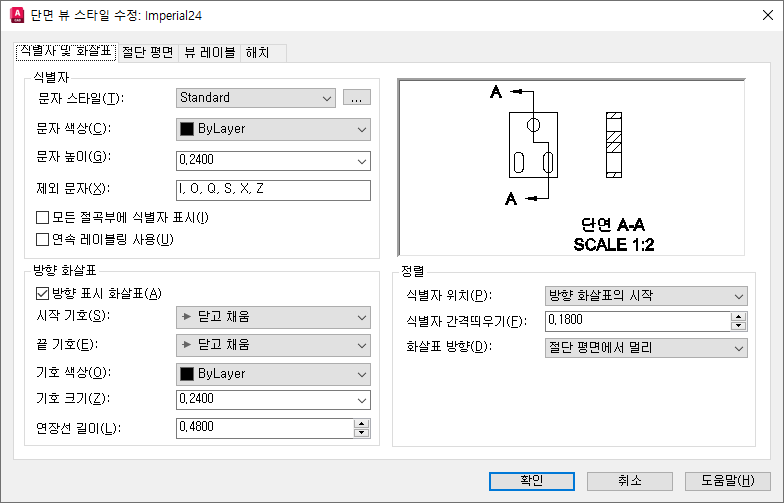

식별자 및 화살표 탭(단면 뷰 스타일 관리자)
VIEWSECTIONSTYLE(명령)
찾기
수정
옵션 리스트
다음과 같은 옵션이 표시됩니다.
식별자
단면 선에 있는 식별자의 형식을 조정합니다.
문자 스타일
식별자에 사용할 문자 스타일을 설정합니다.
문자 색상
식별자에 사용할 색상을 설정합니다. 색상 리스트 맨 아래에서 색상 선택을 클릭하면 색상 선택 대화상자가 표시됩니다. 색상 이름 또는 번호를 입력할 수도 있습니다.
문자 높이
식별자의 높이를 설정합니다.
문자 제외
식별자로 사용되면 안 되는 문자를 설정합니다.
모든 절곡부에 식별자 표시
선택하는 경우 모든 절곡부에서 단면 선 식별자를 표시합니다.
연속 레이블 지정 사용
선택하는 경우 연속적인 알파벳 문자로 끝과 절곡부의 이름을 지정합니다.
방향 화살표 표시
선택하는 경우 단면 선의 끝점에서 방향 화살표를 표시합니다.
시작 기호
단면 선의 시작에서 사용할 화살촉 유형을 설정합니다.
끝 기호
단면 선의 끝에서 사용할 화살촉 유형을 설정합니다.
기호 색상
방향 화살표에 사용할 색상을 설정합니다. 두 방향 화살표가 동일한 색상을 사용합니다. 색상 리스트 맨 아래에서 색상 선택을 클릭하면 색상 선택 대화상자가 표시됩니다. 색상 이름 또는 번호를 입력할 수도 있습니다.
기호 크기
화살촉의 크기를 설정합니다. 리스트에서 일반 크기를 선택하거나 크기의 수치 값을 입력할 수 있습니다. 프로그램에서 입력하는 값의 유효성을 검사하여 올바르지 않은 값을 지정하지 않도록 합니다.
연장 길이
방향 화살표에서 사용되는 치수보조선의 길이를 설정합니다.
식별자 위치
단면 선 식별자의 위치와 정렬을 설정합니다.
식별자 간격띄우기
식별자 위치 설정에서 지정된 위치로부터 단면 선 식별자를 간격띄우기할 거리를 설정합니다.
화살표 방향
방향 화살표가 절단 평면 쪽을 가리켜야 하는지 아니면 절단 평면에서 먼 쪽을 가리켜야 하는지 지정합니다.
방향 화살표
단면 선의 방향 화살표 형식을 조정합니다.
정렬
단면 선의 시작점 및 끝점을 기준으로 단면 선 식별자 및 방향 화살표의 배치를 조정합니다.
주:
정렬은 투영 각도(첫 번째 또는 세 번째)로도 조정됩니다.
