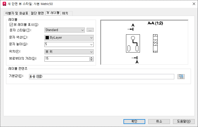

뷰 레이블 탭(단면 뷰 스타일 관리자)
단면 뷰 레이블의 문자 스타일, 배치 및 패턴 특성을 설정합니다.
VIEWSECTIONSTYLE(명령) 찾기: 수정
옵션 리스트
다음과 같은 옵션이 표시됩니다.
레이블
뷰 레이블 표시
선택하는 경우 단면 뷰에서 뷰 레이블을 표시합니다.
문자 스타일
단면 뷰 레이블에 사용할 문자 스타일을 설정합니다.
문자 스타일 버튼
문자 스타일을 작성하거나 수정할 수 있는 문자 스타일 대화상자를 표시합니다.
문자 색상
단면 뷰 레이블에 사용할 색상을 설정합니다. 색상 리스트 맨 아래에서 색상 선택을 클릭하면 색상 선택 대화상자가 표시됩니다. 색상 이름 또는 번호를 입력할 수도 있습니다.
문자 높이
단면 뷰 레이블의 높이를 설정합니다.
레이블 위치
단면 뷰를 기준으로 단면 뷰 레이블의 배치를 설정합니다.
뷰로부터의 거리
단면 뷰의 모서리와 단면 뷰 레이블의 간격을 설정합니다.
레이블 컨텐츠
기본값
단면 뷰 레이블의 기본 문자 컨텐츠를 설정합니다. 일반적으로 단면 뷰 레이블 내의 다음과 같은 필드를 사용합니다.
  • ViewScale - 단면 뷰의 축척 설정을 평가합니다.
  • ViewSectionEndId - 끝 단면 선 식별자를 평가합니다.
  • ViewSectionStartId - 시작 단면 선 식별자를 평가합니다.
  • ViewType - 단면 뷰 레이블에서 사용될 때, 항상 "단면"을 평가합니다.
필드 범주가 모형 문서로 설정된 필드 대화상자를 표시합니다. 필드 대화상자를 종료할 때 기본 상자 내의 현재 커서 위치에 선택한 필드가 삽입됩니다. 이 버튼을 클릭할 때 커서가 기본값 상자 밖에 있으면 기본값 상자의 전체 내용이 교체됩니다.
