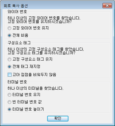

구성요소 및 와이어를 동일한 도면에 복사하려는 경우 회로 복사 명령을 사용할 수 있습니다. 찾기
여러 삽입 점을 선택하여 여러 사본을 만들 수 있습니다. 구성요소 태그는 업데이트되어 고유합니다. 터미널 번호를 업데이트하도록 선택할 수 있습니다.

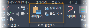

구성요소와 와이어를 한 도면에서 다른 도면으로 복사하려면 회로 클립보드 명령을 사용합니다.
클립 복사 또는 잘라내기 명령을 사용하면 구성요소 및 와이어가 회로 클립보드에 놓입니다. 붙여넣기 명령을 사용하여 활성 도면 또는 다른 도면에 객체를 배치합니다. 이 명령을 사용하여 터미널 번호를 늘릴 수 없으므로 터미널 번호를 업데이트해야 할 수 있습니다.

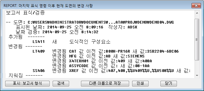

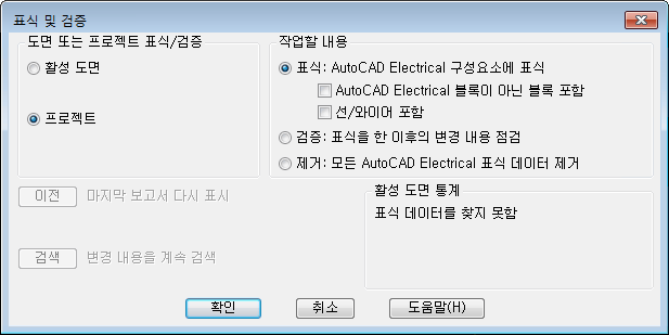

변경 사항 추적
도면의 변경 사항을 추적하려면 표식/검증 명령을 사용합니다. 찾기
이 명령은 AutoCAD Electrical 도구 세트에서 변경되지 않은 사항도 추적합니다. 표식 옵션을 사용하여 시작점을 작성합니다. AutoCAD Electrical 도구 세트는 각 도면 및 구성요소에 일부 보이지 않는 정보를 추가합니다.
이 시점 이후의 변경 사항을 보려는 경우 동일한 명령을 실행하고 검증 옵션을 선택합니다. 모든 변경 사항에 대한 보고서에는 인쇄하거나 변경된 객체를 검색할 수 있는 사항이 표시됩니다.
