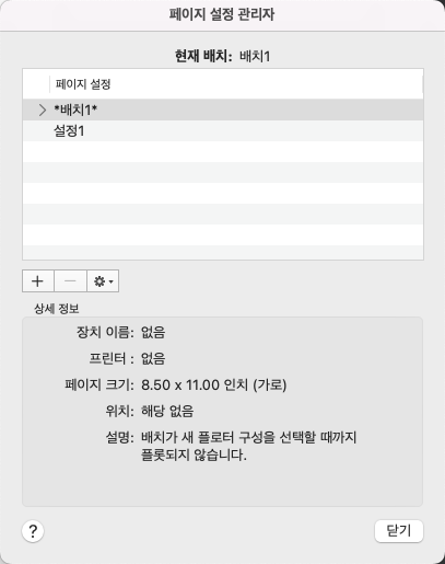

페이지 설정 관리자
현재 배치 또는 도면 시트에 대한 페이지 설정을 지정합니다.

또한 명명된 페이지 설정을 작성하거나 기존 페이지 설정을 수정하거나 또는 다른 도면에서 페이지 설정을 가져올 수 있습니다.
옵션 리스트
다음과 같은 옵션이 표시됩니다.
현재 배치
페이지 설정을 적용할 현재 배치를 나열합니다.
페이지 설정
현재 페이지 설정을 표시하고, 다른 페이지 설정을 현재로 설정하며, 새 페이지 설정을 작성하고, 기존 페이지 설정을 수정하고, 다른 도면에서 페이지 설정을 가져옵니다.
현재 페이지 설정
페이지 설정 이름 왼쪽의 삼각형으로 표시됩니다.
페이지 설정 리스트
현재 배치에 적용하기 위해 사용할 수 있는 페이지 설정을 나열합니다.
이 리스트에는 도면에서 사용할 수 있는 명명된 기본 배치 페이지 설정이 포함되어 있습니다. 리스트에서 페이지 설정 왼쪽에 있는 열을 두 번 클릭하여 현재 배치에 대한 설정으로 지정하거나 페이지 설정 열을 두 번 클릭하여 페이지 설정 이름을 바꿀 수 있습니다.
새 페이지 설정 작성(+)
새 페이지 설정의 이름을 입력하고 시작점으로 사용할 페이지 설정을 지정할 수 있는 새 페이지 설정 대화상자를 표시합니다.
선택한 페이지 설정 삭제(-)
선택한 페이지 설정을 제거합니다.
배치에 지정된 페이지 설정 또는 배치의 기본 페이지 설정은 제거할 수 없습니다.
설정
페이지 설정을 관리하고 가져올 수 있습니다.
편집
선택한 페이지 설정에 대한 설정을 수정할 수 있는 페이지 설정 대화상자를 표시합니다.
현재로 설정
선택한 페이지 설정을 현재 배치의 현재 페이지 설정으로 지정합니다.
현재 배치를 현재 페이지 설정으로 지정할 수 없습니다.
이름바꾸기
선택한 페이지 설정의 이름을 바꿀 수 있습니다.
명명된 배치에 대한 기본 페이지 설정의 이름을 바꿀 수 없습니다.
삭제
선택한 페이지 설정을 제거합니다.
가져오기
파일에서 페이지 설정 선택 대화상자(표준 파일 선택 대화상자)를 표시합니다. 여기서 하나 이상의 페이지 설정을 가져올 도면 형식(DWG), DWT 또는 DXF(Drawing Interchange Format) 파일을 선택할 수 있습니다.
DWT를 파일 유형으로 선택하면 파일에서 페이지 설정 선택 대화상자에 템플릿 폴더가 자동으로 열립니다. 열기를 클릭하면, 페이지 설정 가져오기 대화상자가 표시됩니다.
상세 정보
선택한 페이지 설정에 대한 정보를 표시합니다.
장치 이름
현재 선택한 페이지 설정에서 지정된 출력 장치의 이름을 표시합니다.
프린터
현재 선택한 페이지 설정에서 지정된 출력 장치의 유형을 표시합니다.
페이지 크기
현재 선택한 페이지 설정에서 지정된 용지 크기 및 방향을 표시합니다.
여기서
현재 선택한 페이지 설정에서 지정된 출력 장치의 실제 위치를 표시합니다.
설명
현재 선택한 페이지 설정에서 지정된 출력 장치에 대한 설명문을 표시합니다.
