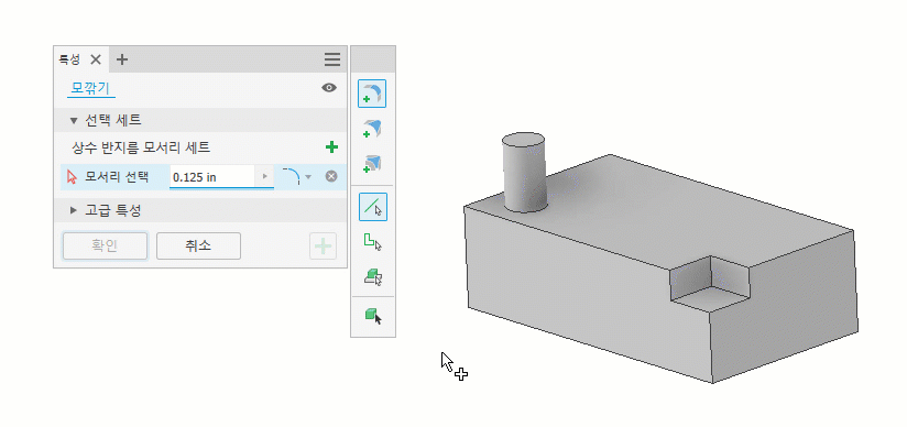

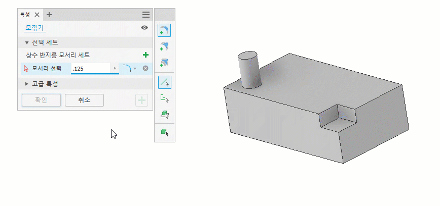

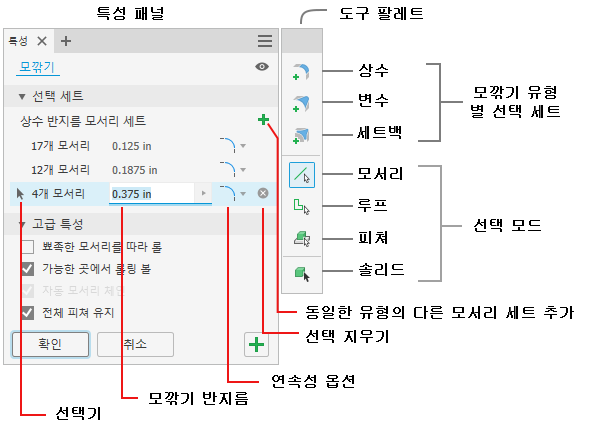

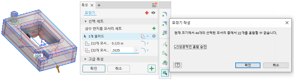

모깎기 명령을 사용하면 다양한 반지름 및 조건의 모깎기 및 라운드를 하나의 피쳐로 쉽게 적용할 수 있습니다. 특성 패널은 견고한 모깎기 작업을 구현하기 위한 모깎기 유형, 선택 모드 및 선택 세트를 제공합니다. 각 모깎기 유형에 대해 크기가 서로 다른 여러 선택 세트를 지정할 수 있습니다.
특성 패널 공용 컨트롤에 대한 자세한 내용은 특성 패널 정보를 참고하십시오.
모깎기 특성 패널에는 측면에 고정된 도구 팔레트가 있습니다. 원할 경우 밖으로 끌어서 두 항목을 분리할 수 있습니다. 다시 연결하려면 한 항목을 클릭하고 다른 항목 가까이로 끈 다음 파란색 모서리가 나타나면 마우스 버튼을 놓습니다. 커서가 특성 패널 근처에 있으면 도구 팔레트가 스냅되는 측면이 강조됩니다.

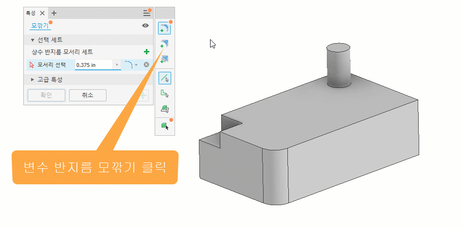

도구 팔레트 컨트롤을 사용하여 하나의 명령 세션에서 여러 모깎기 크기 및 유형을 추가할 수 있습니다.

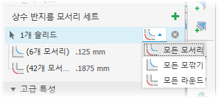

- 서로 다른 모서리 모깎기 선택 세트 유형(상수 또는 변수)을 추가하고 모깎기 세트백을 작성합니다. 다른 선택 세트 유형을 추가하려면 도구 팔레트에서 사용할 유형을 클릭하고 해당 유형의 모서리를 선택합니다. 반지름이 다른 모깎기를 추가하려면 현재 모깎기 유형에 다른 선택 세트를 추가합니다.
- 여러 개의 빈 세트를 작성할 수 없습니다. 동일한 유형의 추가 세트를 작성하려면 세트를 채워야 합니다.
- 빈 선택 세트가 있고 다른 선택 세트 유형이 선택된 경우 빈 세트가 선택된 세트로 대체됩니다.
- 모서리, 루프, 피쳐 또는 솔리드 본체 중에서 선택 필터 우선순위를 변경합니다.
- 솔리드 선택 필터를 선택하면 빈 선택 세트가 대체됩니다.
- 솔리드 선택 필터가 비어 있는 다른 모깎기 유형을 선택하면 솔리드 선택 그룹이 삭제되고 선택된 필터 유형이 추가됩니다.

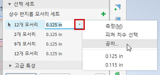

주: 해당 선택 세트의 값을 편집할 때 지정된 선택 세트 내의 모든 모깎기 치수가 표시됩니다.

모깎기 오류 메시지
간혹 선택한 모서리를 혼합할 수 없다는 메시지가 표시될 수 있습니다. 너무 많은 모서리가 선택된 경우나 한 세트의 모서리가 지정된 값으로 작동하지 않는 경우에 가장 흔히 발생합니다.
이러한 오류가 발생하면 다음 두 가지 방법 중 하나를 사용하여 문제를 해결하십시오.
- 더 적은 수의 모서리를 선택하고 모깎기를 작성합니다. 많은 수의 모서리를 한꺼번에 혼합하면 가끔 실패할 수도 있습니다.
- 모깎기 크기를 줄입니다. 모깎기를 성공적으로 수행하려면 하나 이상의 모서리 크기를 약간 줄여야 합니다.
드문 경우지만, 지정된 크기가 제대로 작동하지 않아 성공할 때까지 크기를 반복해서 줄이는 방법으로 해결해야 하는 경우가 있을 수 있습니다.
