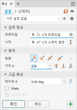

  1. 리본에서 3D 모형 탭 작성 패널 돌출 을 클릭합니다.
    스케치에 프로파일이 한 개뿐이면 해당 프로파일이 자동으로 선택됩니다. 그렇지 않으면 스케치 프로파일을 선택합니다.

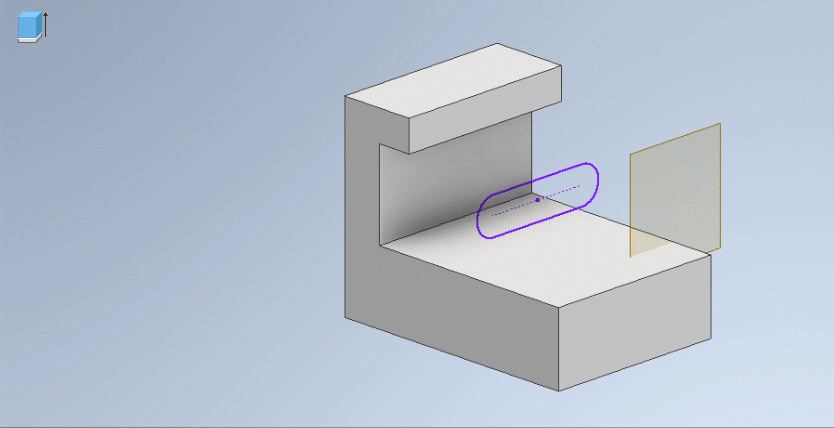

    • 시작 - 기본적으로 돌출은 스케치 평면에서 시작됩니다. 선택을 변경하려면 시작 필드에서 'x'를 클릭하여 선택 항목을 지우고 다른 시작 평면을 선택합니다. 작업 평면, 스케치 평면 및 평면형 면은 유효한 입력입니다.

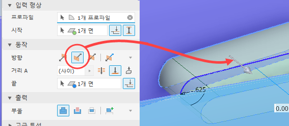

      • 사이 - 두 면 사이에서 쉐이프를 돌출하는 데 사용됩니다. 시작 면 및 끝 면을 선택한 다음 출력 유형을 선택합니다. 스케치가 두 가지 면 중 하나에 있지 않아도 됩니다.
        주: 솔루션이 기본 방향으로 찾고 있던 솔루션이 아닌 경우, 반전된 방향을 클릭하고 대체 솔루션을 전환하여 추가 솔루션을 확인합니다.
      • 끝 피쳐까지 면 연장 - 시작 선택 항목이 돌출 프로파일과 교차하지 않으면 자동으로 활성화됩니다. 이 옵션을 수동으로 켜거나 끌 수도 있습니다. 이 옵션을 끄려면 을 클릭합니다. 다음은 시작 및 끝을 함께 사용하는 방법의 예입니다.
  4. 먼저 사용 가능한 옵션 중에서 선택하여 동작 매개변수를 지정합니다.
    • 방향: 기본값 - 한 방향으로만 돌출시킵니다. 돌출 끝면은 스케치 평면에 평행합니다.
    • 반전 방향 - 방향의 반대 방향으로 돌출시킵니다.
    • 대칭: 각 방향으로 지정된 거리 A 값의 1/2을 사용하여 스케치 평면에서 반대 방향으로 돌출시킵니다.
    • 비대칭 - 거리 A 및 거리 B의 두 값을 사용하여 스케치 평면에서 반대 방향으로 돌출시킵니다. 각 거리 값을 입력합니다. 을 클릭하여 지정된 값으로 돌출 방향을 반전합니다.
    • 거리 A - 시작 평면과 끝 평면 사이의 돌출 깊이를 지정합니다. 기준 피쳐에 대해 돌출 프로파일의 음수 또는 양수 거리 또는 입력된 값을 표시합니다. 조작기를 끌면 값이 수정됩니다.
    • 거리 B - 보조 방향의 깊이를 지정합니다. 비대칭을 선택하면 표시됩니다.
    • 전체 관통 - 모든 피쳐와 스케치를 관통하여 지정된 방향으로 프로파일을 돌출시킵니다. 프로파일의 모서리를 끌면 스케치 평면의 한 면으로 돌출이 반전됩니다. 접합 작업을 사용할 수 없습니다.
    • 지정 면까지 - 부품 돌출에 대해, 돌출을 종료할 끝점, 꼭지점, 면 또는 평면을 선택합니다. 점 및 꼭지점의 경우 선택된 점 또는 꼭지점을 통과하는 스케치 평면과 평행한 평면에서 부품 피쳐를 종료합니다. 면 또는 평면의 경우 선택된 면 또는 종료 평면을 벗어나 연장된 면에서 부품 피쳐를 종료합니다.
      • 대체 솔루션 - 종료 면에 대한 옵션이 불확실할 경우 돌출이 가장 가까운 면에서 종료되도록 지정합니다. 대체 솔루션을 선택하면 원통에서 가까운 쪽에서 돌출이 종료됩니다.
        대체 솔루션을 선택취소하면 원통에서 먼 쪽에서 돌출이 종료됩니다.
        평면형 면을 끝 면으로 선택한 경우 대체 솔루션이 특성 패널에서 적용되지 않거나 표시되지 않습니다.
      조립품 돌출의 경우 다른 구성요소에 있는 스케치 점, 꼭지점, 면 및 평면을 선택할 수 있습니다. 작업 평면 및 작업점은 작성하는 조립품 돌출과 같은 조립품 수준에 있어야 선택할 수 있습니다.
    • 다음 면까지 - (기준 피쳐나 조립품 돌출에 대해서는 사용할 수 없음) 지정된 방향에서 돌출을 종료할 수 있는 다음 면이나 평면을 선택합니다. 조작기를 끌면 스케치 평면의 어느 한쪽 면으로 돌출이 반전됩니다. 종료자 선택자를 사용하여 돌출을 종료할 솔리드 또는 곡면을 선택하고 돌출 방향을 선택합니다.
      주: 유효하려면 다음 면 또는 본체가 돌출 상태인 프로파일과 완전히 교차해야 합니다.

  6. 고급 특성 섹션에서 추가 옵션을 지정할 수 있습니다.
    • 테이퍼 A - 스케치 평면에 수직인 0도부터 180도 사이의 테이퍼 각도를 설정합니다. 테이퍼는 양방향에서 동일하게 확장합니다.
      주: 특성 패널 편집 필드를 클릭하면 캔버스 내 컨트롤이 활성화됩니다.
      양의 테이퍼 각도는 돌출 벡터를 따라 단면 영역을 증가시킵니다.
      음의 테이퍼 각도는 돌출 벡터를 따라 단면 영역을 감소시킵니다.
      인접 영역와 함께 사용하는 경우 테이퍼는 면을 병합하고 혼합하여 단일 피쳐를 작성합니다.
    • iMate - 돌출된 원통, 회전 피쳐 또는 구멍과 같은 닫힌 루프에 iMate를 배치합니다. Autodesk Inventor는 가장 유용할 것으로 예상되는 닫힌 루프에 iMate를 배치합니다. 대부분의 경우 부품마다 한 개 또는 두 개의 iMate를 배치합니다.
    • 쉐이프 일치 - 부품 파일에서 열린 프로파일을 선택하는 경우 쉐이프 일치를 원하는지 여부를 지정합니다. 쉐이프를 일치시키려는 경우 유지할 측면을 선택합니다.
      선택하는 경우 쉐이프 일치는 넘치게 채우기 유형의 작업을 작성합니다. 프로파일의 열린 끝이 공동 모서리 또는 면으로 연장됩니다. 필요한 면이 함께 퀼트되어 돌출된 본체와의 완전한 교차를 형성합니다.
      선택취소하면 프로파일의 열린 끝이 부품까지 연장되어 열린 프로파일이 닫힙니다. 이 경우 스케치 평면과 부품의 교차에 의해 정의된 모서리를 포함함으로써 열린 끝 사이의 간격이 닫힙니다. 닫혀 있는 프로파일을 지정한 것처럼 돌출이 작성됩니다.
  7. 확인 또는 (새 피쳐 작성)을 클릭하여 회전 피쳐 정의를 계속합니다.
