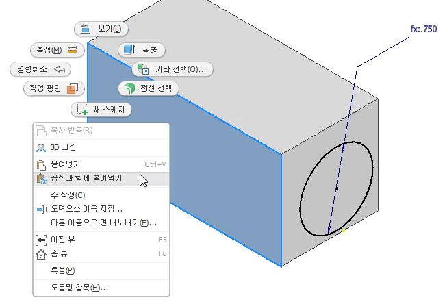

스케치 복사 및 붙여넣기
한 면에서 다른 면으로, 그리고 한 구성요소에서 다른 구성요소로 스케치를 복사하여 붙여넣을 수 있습니다. 선택한 붙여넣기 명령에 따라 사용자 매개변수가 복사되고 붙여넣어집니다.
- 원본 스케치를 선택하고 마우스 오른쪽 버튼으로 클릭하거나 마우스 오른쪽 버튼으로 클릭한 다음 복사를 클릭합니다.
- 동일하거나 다른 구성요소에서 대상 면을 마우스 오른쪽 버튼으로 클릭하고 다음을 클릭합니다.
- 붙여넣기를 사용하여 스케치 형상 및 관련 구속조건을 붙여 넣습니다.
- 공식과 함께 붙여넣기를 사용하여 스케치 형상, 관련 구속조건 및 사용자 정의 매개변수를 붙여 넣습니다. 붙여 넣은 사용자 매개변수는 복제되지 않습니다.
