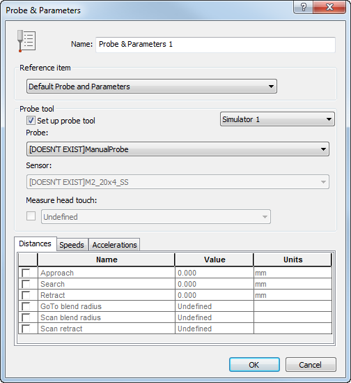

  1. 프로브 패스 > 항목 패널 > 프로브 및 매개변수를 클릭합니다.
  2. 프로브 및 매개변수 대화상자에서 다음을 지정합니다.
    • 이름
    • 참조 항목
      프로브 공구 설정 - 이 항목에 특정 프로브 공구를 사용하려면 이 확인란과 프로브가 위치한 열을 선택합니다.
      프로브 목록에서 항목을 선택합니다. 프로브에 여러 팁이 있는 경우 센서 목록에서 사용하려는 팁을 선택합니다.
      열 이름은 CMMDriver 구성 대화상자에서 지정한 장치 이름듀얼 시뮬레이터 구성 대화상자의 연관된 기계에서 선택한 내용에 따라 결정됩니다.
    • 측정 헤드 터치
    • 거리, 속도가속도
  3. 확인을 클릭하여 대화상자를 닫고 항목을 측정 순서에 추가합니다.
