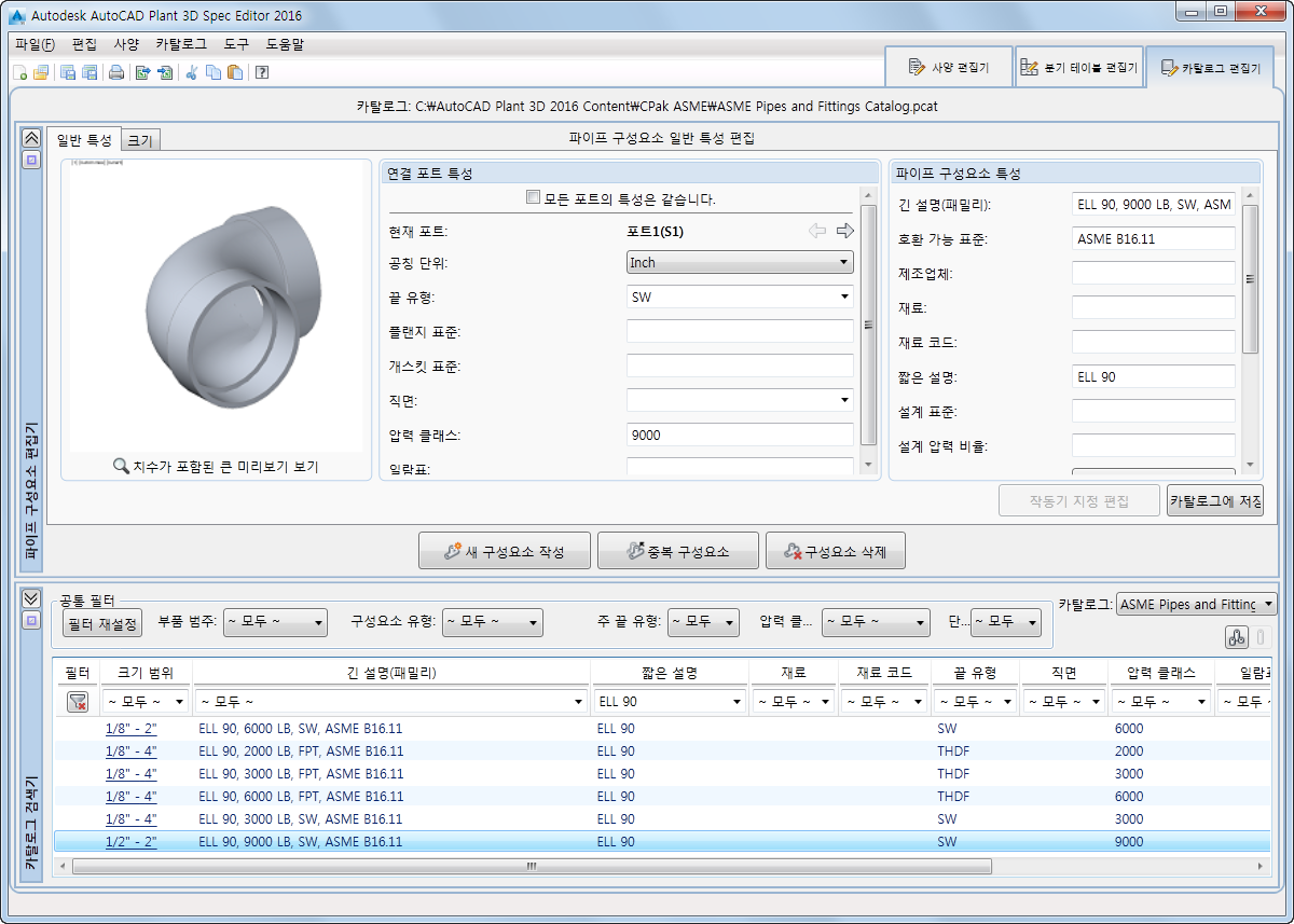

카탈로그 컨텐츠를 수정하여 부품 정보를 사용자화합니다. 카탈로그에서 부품을 추가 및 제거합니다. AutoCAD Plant 3D toolset 모델링에서 사용할 부품 치수를 비롯한 부품 특성을 변경할 수 있습니다.
부품 특성을 설정합니다. 수정된 특성 값은 카탈로그 부품 테이블에서 즉시 업데이트되지 않습니다. 특성 값을 설정하려면 테이블에서 선택한 부품에 적용하거나, 부품 사본을 카탈로그에 추가해야 합니다.
치수를 설정할 수 있는지 여부를 지정합니다. 일부 부품은 치수 설정을 지원하지 않습니다.
모든 부품에서 공유하는 특성 값을 설정합니다. 크기 특성은 1차 치수에서 파생되므로 수정할 수 없습니다.
제조업체, 설계 표준 등의 부품 특성 값을 설정합니다.
부품이 파이프 또는 파이프 구성요소에 연결되는 방식을 정의하는 값을 설정합니다.
수정된 특성 값을 카탈로그 부품 테이블에서 선택한 항목에 적용합니다.
부품 테이블의 부품 표시를 제한합니다. 둘 이상의 필터를 한 번에 적용할 수 있습니다.
필터를 제거하여 카탈로그 부품 테이블의 모든 항목을 표시합니다.
카탈로그 부품 테이블에 새 항목을 추가합니다. 공통 특성을 수정한 경우 새 카탈로그 부품에 특성이 지정됩니다.
카탈로그 부품 테이블에서 선택한 부품을 제거합니다.
각 구성요소 크기를 카탈로그 검색기에서 별도의 줄에 표시합니다.
구성요소 크기를 카탈로그 검색기에서 단일 줄에 그룹화합니다.
카탈로그 부품을 표시합니다. Shift 및 Ctrl 키를 눌러 테이블에서 여러 부품을 선택할 수 있습니다.
공통 특성 창을 사용하여 추가 특성을 수정하거나, 카탈로그 특성 수정 대화상자를 사용하여 사용자 특성을 추가할 수 있습니다.
