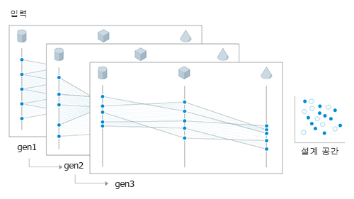

최적화: 반복을 통해 목표 달성
목표에 맞게 최적화된 설계를 생성합니다. 제너레이티브 디자인에서는 설계 생성을 여러 번 실행합니다. 각 후속 생성 작업은 이전 결과를 기반으로 발전 및 개선됩니다.
제너레이티브 디자인 입문서: 최적화도 참고하십시오.

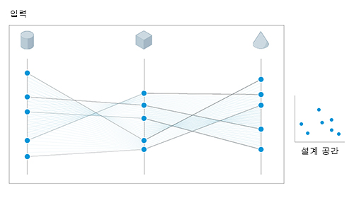

난수화: 범위 내의 임의 값 사용
옵셔니어링을 위해 이 방법을 사용하여 연구 유형에서 생성할 수 있는 광범위한 가능한 솔루션 샘플을 탐색하십시오. 이 방법은 최적화할 메트릭을 아직 모르는 경우 설계 대안을 신속하게 살펴보는 데 유용합니다.
지정된 범위 내에서 임의로 지정할 변수를 선택합니다. 작성할 결과 수를 지정하거나 기본값 40을 사용할 수도 있습니다.
제너레이티브 디자인에서는 정의된 범위 내에서 지정된 변수에 임의 값을 사용하여 연구 유형에서 정의한 구속조건에 따라 결과를 생성합니다. 결과적으로 변수 값의 임의 샘플링을 나타내는 가능한 솔루션이 광범위하게 생성됩니다.
제너레이티브 디자인 입문서: 옵셔니어링도 참고하십시오.

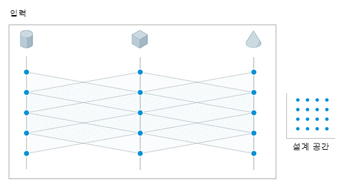

균등히 간격두기: 범위 내에서 균일하게 값 분배
여러 변수 조합을 실험해 봅니다. 일정한 간격의 값을 사용하여 지정된 수의 결과를 생성합니다.

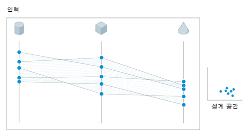

이 방식: 선호되는 결과의 변형 탐색
거의 완료되어 가고 있는데, 설계를 수정하시겠습니까? 선택한 변수를 약간만 변경해도 설계가 어떻게 변경되는지 확인할 수 있습니다. 이 방법을 사용하여 마음에 드는 결과의 여러 가지 변형을 탐색하십시오.
이와 같은 방법의 경우 변경할 변수를 선택하고 각 변수에 대한 시작 값을 지정합니다. 결과를 작성할 때 제너레이티브 디자인에서는 변수의 지정된 최솟값 또는 최댓값을 초과하지 않도록 시작 값의 20%(+ 또는 -) 이내의 값을 사용합니다.
변수가 부울(예/아니요 또는 True/False)인 경우 결과 생성 시 둘 중 하나의 값이 사용됩니다.
생성 설정에서 생성할 솔루션 수 및 시작할 시드 수를 지정할 수 있습니다.
