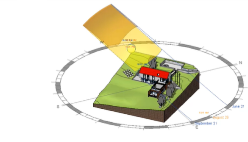

대화식 일조 연구를 통해 태양이 설계에 미치는 영향을 파악할 수 있습니다.
