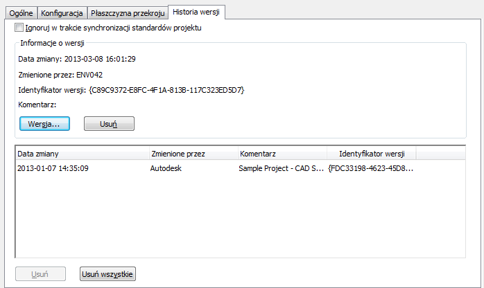

Każde ustawienie wyświetlania w rysunku standardów projektu ma historię wersji. W historii wersji wyświetlany jest unikalny identyfikator wersji, data i godzina modyfikacji, nazwa użytkownika oraz dodatkowe komentarze wprowadzone przez użytkownika.
Historię można edytować poprzez selektywne usuwanie poszczególnych wersji lub usuwanie wszystkich wersji. Nie można usunąć bieżącej wersji.
- Otwórz rysunek standardów projektu.
- Kliknij kolejno
- Wybierz standardowe ustawienie wyświetlania z węzła projektu.
- Kliknij zakładkę Historia wersji.
- Aby dodać nową wersję kliknij przycisk Wersja i wprowadź informację o wersji.
- W celu usunięcia istniejącej wersji wybierz wersję z listy Historia wersji i kliknij przycisk Usuń.
W celu jednorazowego usunięcia wszystkich kliknij przycisk Usuń wszystko.
- Aby pominąć ustawienie wyświetlania podczas synchronizacji standardów zaznacz opcję Ignoruj w trakcie synchronizacji standardów projektu.
- Kliknij przycisk OK.
