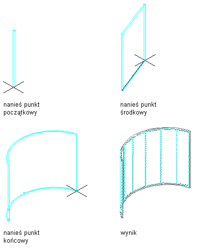

- Nanieś punkt początkowy segmentu zakrzywionej ściany.
Aby uwidocznić większą część obszaru rysowania, paletę Właściwości można przesuwać i ukrywać.
Uwaga: Jeśli na pasku stanu w oknie aplikacji jest wciśnięty przycisk funkcji wprowadzania dynamicznego (DYN), długość i kąt ściany kurtynowej można określić za pomocą wymiarowania dynamicznego. Kliknięcie punktu początkowego ściany spowoduje wyświetlenie wokół jej okienka podglądu pól umożliwiających dynamiczne wprowadzenie wartości długości i kąta nachylenia. Wpisz żądane wartości, przechodząc między polami za pomocą klawisza Tab.
- Nanieś punkt symetrii segmentu zakrzywionej ściany.
- Nanieś punkt końcowy segmentu zakrzywionej ściany.
