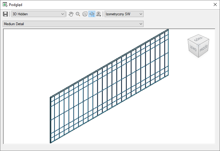

W oknie Podgląd roboczy wyświetlany jest obiekt w reprezentacji wyświetlania.
Ściana kurtynowa wyświetlana w oknie Podgląd roboczy
- Elementy sterowania w oknie Podgląd roboczy umożliwiają obserwację obiektu z różnych kierunków oraz z usuniętymi liniami ukrytymi lub z cieniowaniem.
