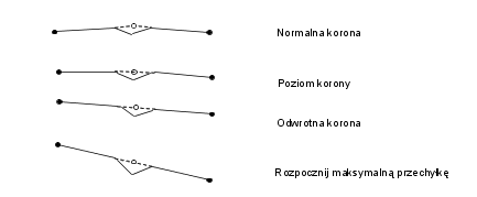

Podzielone jezdnie płaskie
Poniższa ilustracja przedstawia podzieloną drogę jako typ korytarza oraz płaski kształt przekroju poprzecznego. Podczas przechyłki w przypadku jezdni następuje usunięcie korony przeciwnej:

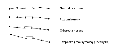

Podzielone jezdnie z koroną
Poniższa ilustracja przedstawia podzieloną drogę jako typ korytarza oraz kształt przekroju poprzecznego z koroną po każdej stronie. Podczas przechyłki w przypadku jezdni następuje usunięcie korony przeciwnej:

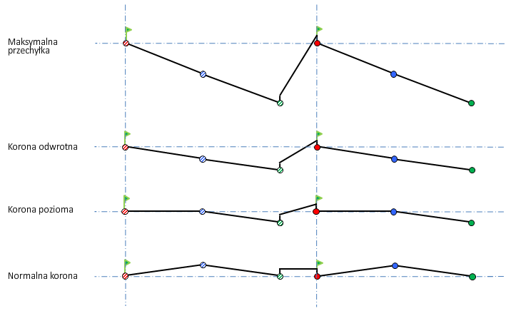

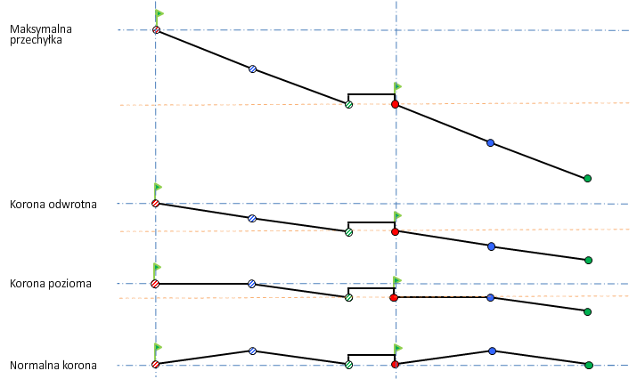

Pasy rozdzielające
W podzielonych jezdniach dostępne są dwie opcje przechylania każdej strony jezdni dzielonej.
Uwaga: Dla niektórych typów obrotu tylko jeden pas rozdzielający jest poprawny. Na przykład dla podzielonej jezdni z koroną, która obróci się w centrum, można utworzyć tylko zniekształcony pas rozdzielający.
Zachowaj kształt pasa rozdzielającego
Opcja Zachowaj kształt pasa rozdzielającego powoduje, że po zastosowaniu przechyłki pas rozdzielający podnosi w celu umożliwienia przechyłki. Ta opcja zachowuje kształt pasa rozdzielającego i podniesione lub opuszczone punkty podparcia.
Zniekształcony pas rozdzielający
Opcja Zniekształcony pas rozdzielający powoduje, że po zastosowaniu przechyłki szerokość pasa rozdzielającego pozostaje taka sama, ale bok podnosi się lub opuszcza w celu umożliwienia przechyłki. Ta opcja spowoduje zniekształcenie pasa rozdzielającego, a punkty podparcia zachowają swoje oryginalne położenie.
